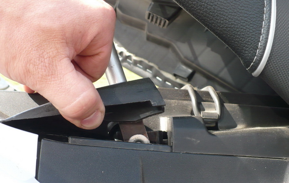

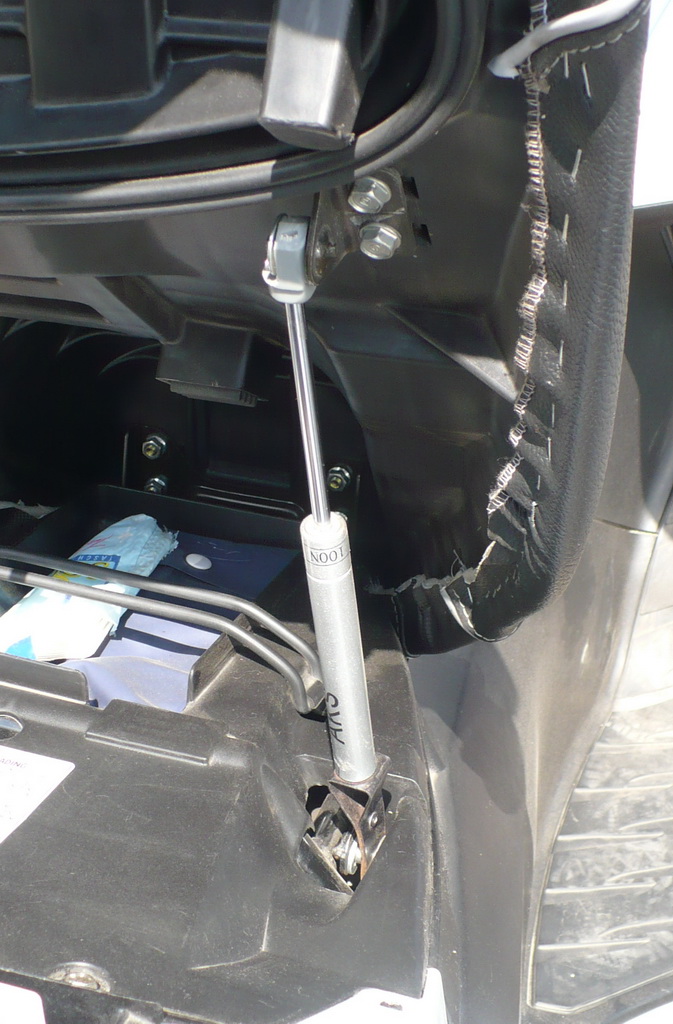

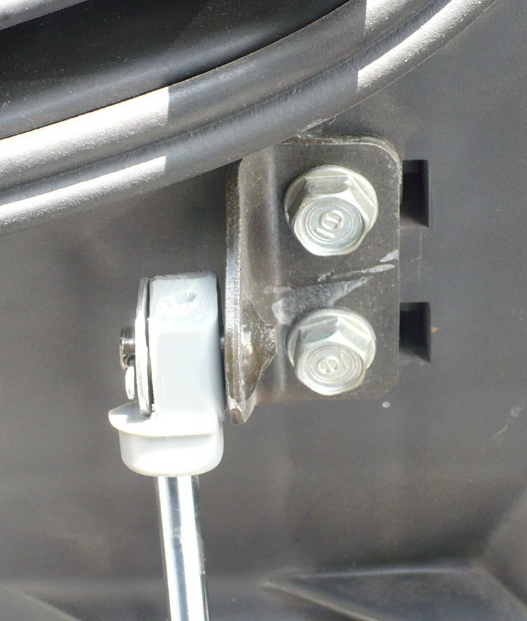

Re: Стойка сиденья.
Сообщение grandimka » 29 апр 2014, 13:46
Сходил, сфоткал:
общий вид:
выгибаем нижнюю опору:
и подрезаем верхнюю:
Re: Стойка сиденья.
Сообщение grandimka » 29 апр 2014, 13:48
А вот так выгибается легко пластик, для демонтажа нижней опоры, можно и сильнее выгнуть:
