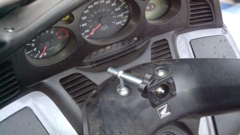

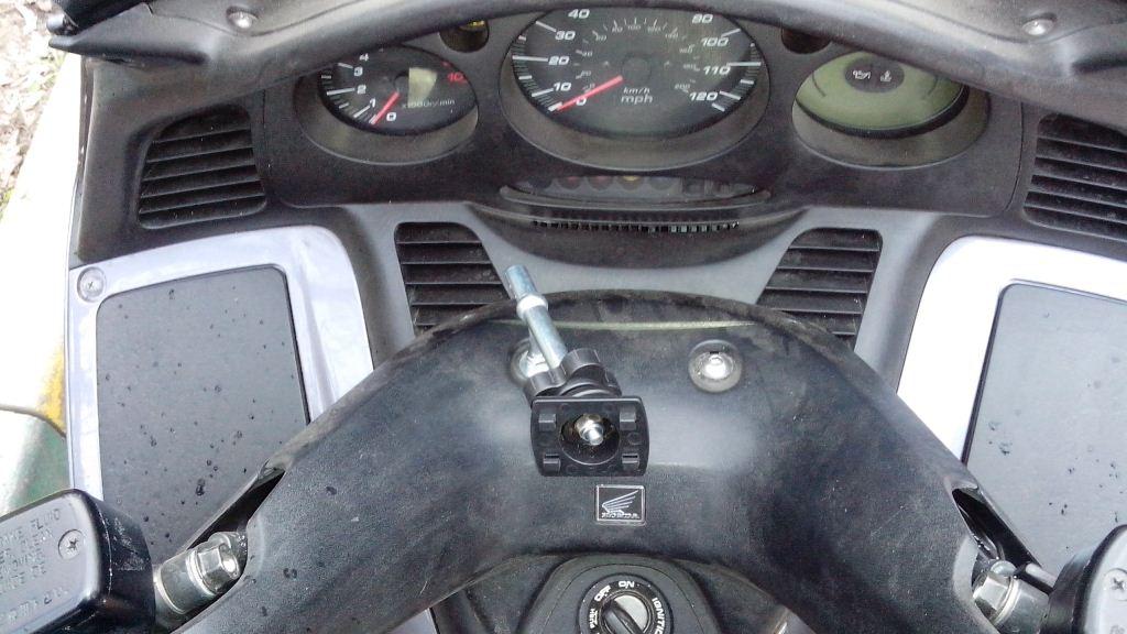

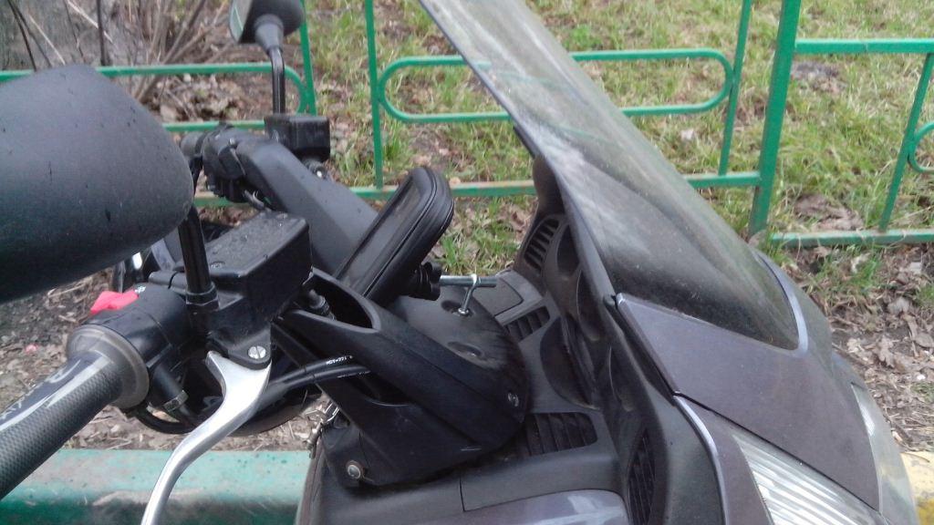

Вот такое бюджетное решение пришлось воплотить.
цена вопроса : конструкция - 450р. (шпилька м6 100мм + втулка в внутр резьбой м6 40мм + втулка 20 мм+ рым болт м6+ гайка м6+шайба м6 2шт. +гровер м6+ гайка с тефлоном м6.
чехол - 600р. с Али
300км проверено, не шелохнется.

Re: Варианты крепления сотового-навигатора
Сообщение capush0n » 18 апр 2016, 15:51
Вот это уже понадежнее.
Сообщение Ruslan » 18 апр 2016, 19:06
capush0n писал(а):Вот это уже понадежнее.
Время покажет
Сообщение capush0n » 18 апр 2016, 20:15
Время покажет
Я с таким креплением два года проездил. Правда у меня эта пластиковая штука была к пластине напрямую болтом прикручена. А здесь есть консоль. Это дополнительная вибрация. Но консоль из болтов всяко лучше пластиковой.
Сообщение Константин » 19 апр 2016, 10:03
Константин
Сообщений: 9
Зарегистрирован: 17 мар 2016, 07:05
Добавить пункт репутации КонстантинВычесть пункт репутации Константин
Сообщение Константин » 19 апр 2016, 10:07
покрупнее
покрупнее
Сообщение Мудрый Глупец » 19 апр 2016, 10:57
я бы побоялся доверить этим пластиковым скобочкам мой телефон. кочки, ямки, большая скорость... могут зло подшутить.
Сообщение capush0n » 19 апр 2016, 12:43
Гриша, я на этих скобочках два года гелакси возил по таким кочкарям. Там снять с них сумку надо не мало грубой силы приложить.
Сообщение REVOLTua » 19 апр 2016, 12:50
Константин, довольно мощная конструкция! :co_ol:
Сообщение DED » 19 апр 2016, 20:34
Константин писал(а):покрупнее
А можно фото самого крепления так сказать в разборе ПЛИИИИИз
