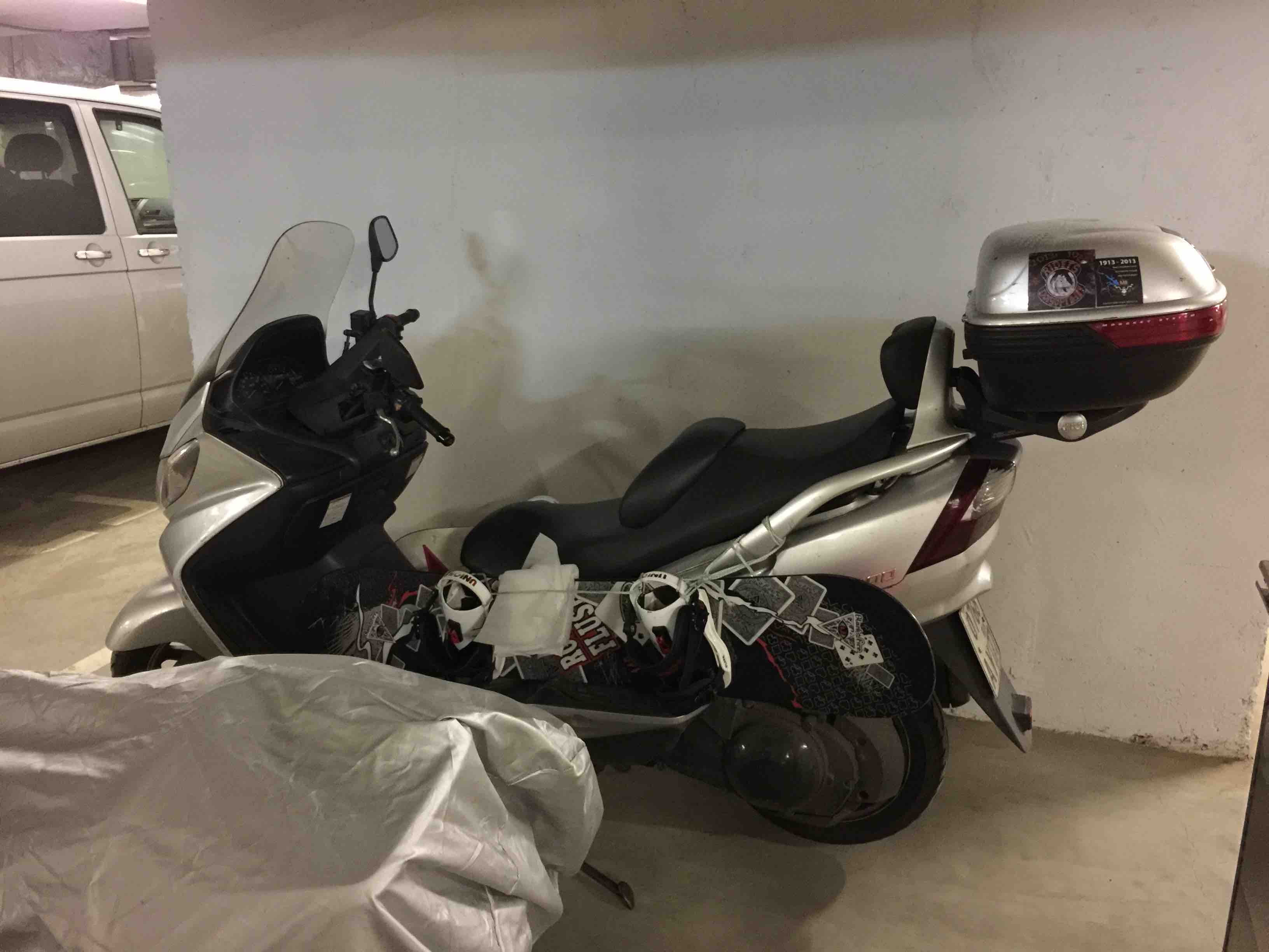

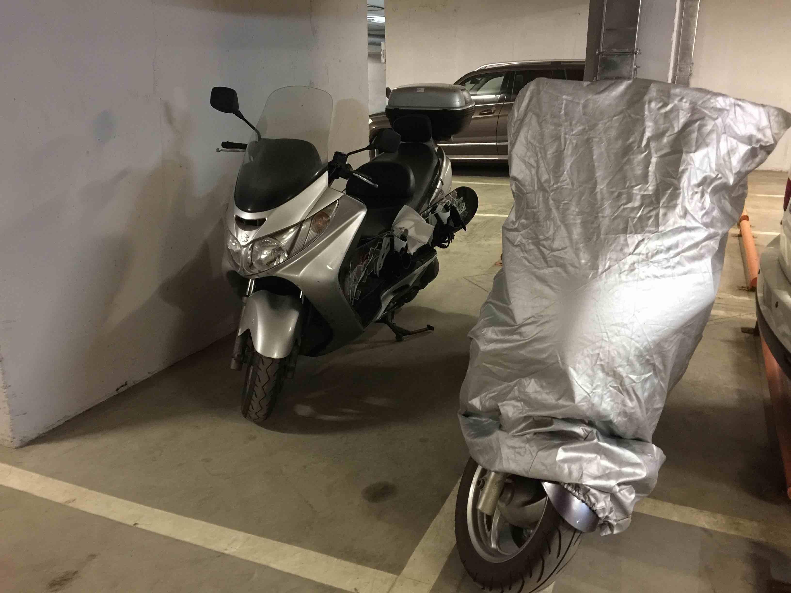

так уж получилось, что в семье два скутера, мой скай, а жене этой зимой взяли сильвера.
на скае откатал прошлый сезон, ориентировочно 7000км
сильвера до сегодняшнего дня катал только по городу. Сегодня решил поехать на работу, так что получил полный спект ощущений :)
ну и не могу не поделиться :)
понятно, что сравнение не честное, но я и не хочу сравнивать их в лоб, был удивлён, но не во всём мне сильвер понравился
что понравилось:
-двигун - реально прёт, прёт как надо, как ожидаешь
-звук - ну в сравнении с одностволкой ская, звук конечно гораздо гораздее
-хорошо рулится на малых скоростях, скай при маневнировании на малых скоростях (около 10 км/ч) наровит отыграть поворот рулём, а сильвер даже на этих скоростях рулится закладыванием. Хотя скай рулится на этих скоростях как велосипед и вес существенно меньше, так что это не мешает совершенно ездить по пробкам, а может даже помогает.
-штатные заркала существенно лучше штатных ская
что не понравилось:
-ветрозащита хуже, особенно ветрозащита ног, места для ног спереди меньше чем на скае. Так что ехать на нём холоднее :)
-вилка.... клевки при интенсивном торможении, особенно при скоростях за 100км/ч очень напрягают, но это уже решил лечить. и при интенсивном разгоне морду тоже ощутимо поднимает
- в моей, американской, версии нет прикуривателя, моргалки дальним и аварийки.... ну т.е. вообще экономия на мелочах и не понятно зачем
- пластик хуже, дребезжит, креплений части нет, предыдущий хозяин явно клеил
-уже писал, что как закрывается унитаз мне совсем не нравится, я наконец то понял как его закрыть чтоб не прыгать на сиденье, но это всёравно существенно хуже чем на скае ну и стандартная болячка ввиде амортизатора сидушки это тоже не дело.
- на скоростях за 80 км/ч существенно тяжелее рулится, неожиданно для себя понял, что нужно прилагать больше усилия для того чтоб вложить в поворот и удержать его там (всё время хочет выпрямиться)
- если валить, то бензин прям жрёт, по ощущениям раза в 2 больше чем скай, но тут дело думаю в том, что более мощный двигатель провоцирует на больше хулиганств, на скае я существенно спокойней ез.... ездю :)
еще свет не очень понравился, но в скае у меня колхозный ксенон, так что сравнение не корректное, в целом свет нормальный, но хуже светит чем колхозный ксенон в скае, что в общем логично
но чес слово :) двигун все минусы перекрывает :) А так однозначно незачет по пластику, подвеске, эргономике
эх, вот бы в раму ская 400 да 600 кубов и колеса побольше..... короче похоже мне нужен т-макс

Сообщение Shaman » 28 май 2015, 22:03
я нашел в чем скай лучше сильвера!
в стоке сильвер так не может
2 сноуборда и пассажир!
скай - лучший скутер для сноубординга!

Сообщение Ruslan » 28 май 2015, 22:13
Если на Сильвере есть рамки для крепления боковых сумок, то очень аккуратно на них можно повесить сноубординги и посадить пассажира со всеми удобствами без всякого колхоза и потертостей на пластике)))
