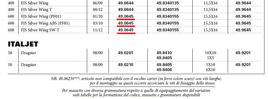

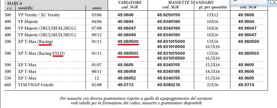

Сообщение Dimms » 29 ноя 2013, 14:15
Для сильвера прозводитель не сообщает о том какая модель используется, в отличии от, например, t-max.
Ниже прикрепил скриншоты из актуального каталога j-costa для сильвера и мухи. Видно, что для крыла всегда указан единственно возможный вариант, а для ямахи несколько с разными номерами.
ps:
Большинство продавцов утверждают, что это EVO 2.
