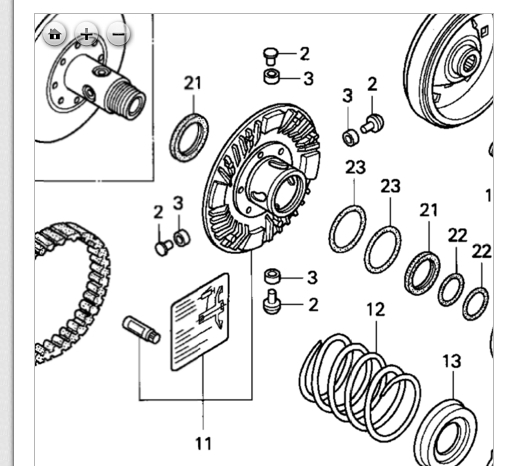

Привет.
Ищу сцепление. А точнее шкив под №11.
Суть проблемы - износ по направляющим и как результат - подклинивание, нет выхода на максималку, загорается "V".
Куплю рабочее в сборе, можно без колодок сцепления, так как мои живые.
Я из Минска.
Из Москвы ходит маршрутка. Можно передать ей. В Питере есть друзья, и так же ходит маршрутка.
Деньги могу перевести через PAYPAL, банк... договоримся.
https://vk.com/id283662526 это я, если что. )
Спасибо за помощь.

Сообщение capush0n » 05 июн 2017, 07:36
Эта болячка устраняется бормашинкой.

Сообщение Хельги_UR » 05 июн 2017, 10:05
capush0n писал(а):Эта болячка устраняется бормашинкой.
так то оно так, но что-то ненадолго хватило.

Сообщение Jan » 08 июн 2017, 22:23
Один шкив менять нельзя - только парой. Иначе ремень будет рвать очень быстро. По цене написал в личку.

Сообщение Хельги_UR » 10 июн 2017, 10:16
Jan писал(а):Один шкив менять нельзя - только парой. Иначе ремень будет рвать очень быстро. По цене написал в личку.
спасибо. прочел. ответил.

Re: Сцепление (в частности сам шкив)
Сообщение Хельги_UR » 10 июн 2017, 10:17
На днях буду еще раз разбирать и зачищать.
есть мысли по этому поводу кое какие.

Сообщение Rijiy » 27 июл 2017, 10:44
а можно фото старой детали - с выработкой?
и как впечатления после замены?
Сообщение Хельги_UR » 28 июл 2017, 15:18
Rijiy писал(а):а можно фото старой детали - с выработкой?
да. скину. чуть позже.
пока прикатываю. но валит хорошо.
