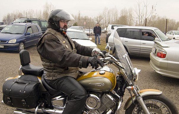

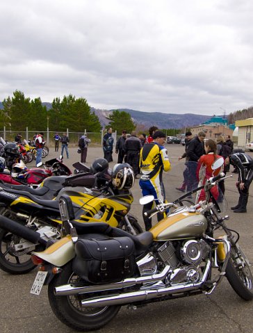

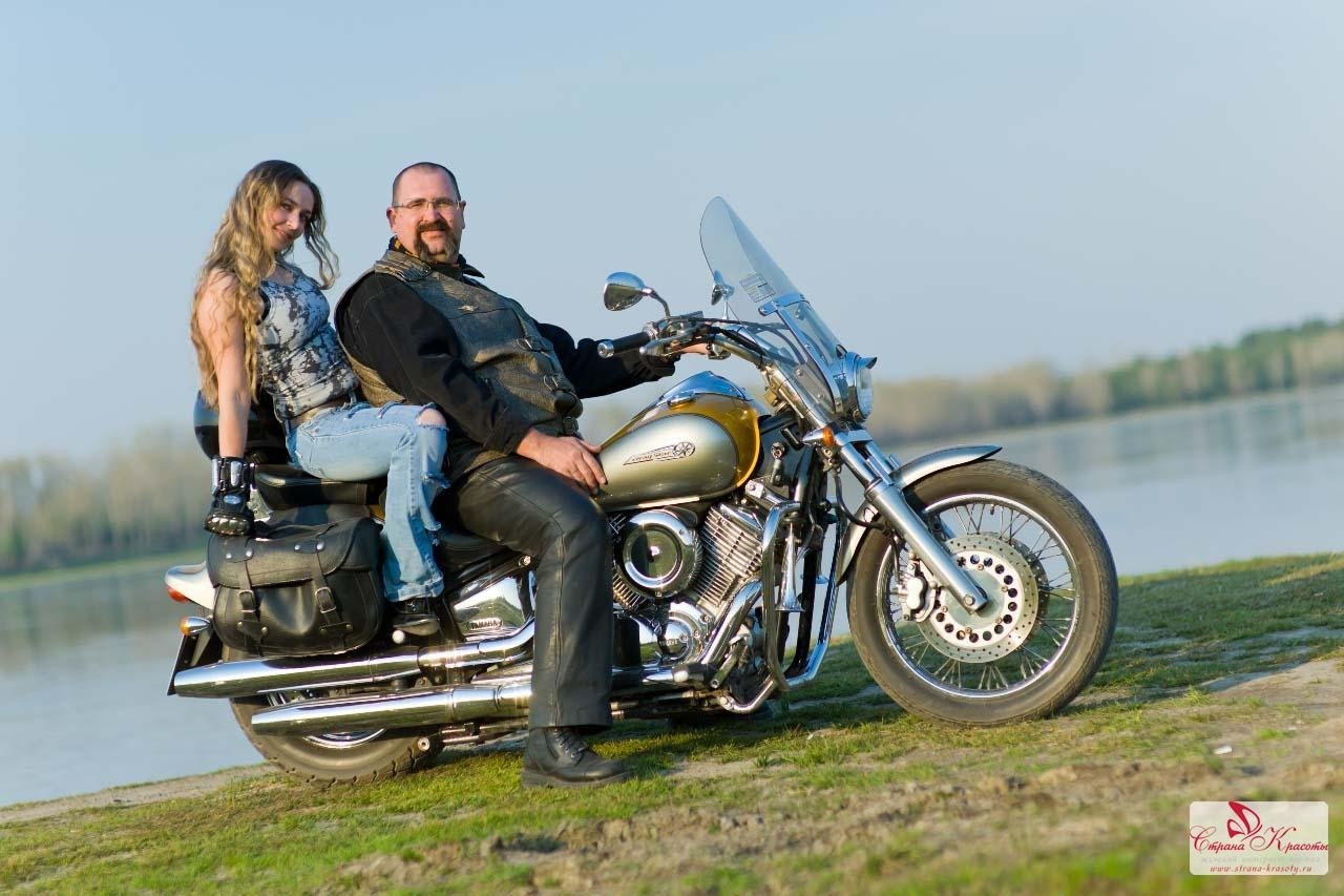

Вот как было у меня:

Спасибо за фото. Что я вижу. Кофры хороши, но.... Они не берут в расчет пассажира. Места на подножке почти нет. Пятку не сдвинуть назад. По душам. Не очень видно, спасут ли они педаль тормоза, если мотоцикл ляжет на правый бок?

Педаль тормоза и лапкаКПП при падении прячутся за дугами, а подножки складываются. На фотках педаль тормоза немного вымирает, потому что под этим кранштейном установлено крепление коляски. По кофрам ты прав, ногам пассажира тесновато, но меня это не напрягало т.к. в основном я ездил один. При желании кофры можно сдвинуть немного назад.

Я смотрю стекло, кромка на уровне подбородка. Куда дует?
Сиденье, случаем не от классика?
Re: Yamaha Drag Star 1100, 99
Сообщение эдич » 23 сен 2016, 10:20
Кромка стёкла чуть выше подбородка, примерно на уровне носа. Куда дуло не помню, но до сотки визор можно было не закрывать. Сиденья от классика. Я уже раньше писал, что моей заднице кастомные сиденья не понравились.

Защита стекла должна быть всегда на уровне кончика носа, и угол наклона правильно установлен, при таких условиях самый лучший комфорт при поездках.
Сообщение Ruslan » 23 сен 2016, 19:52
На Драге по уму крепление боковых кофров можно тоже вынести на зад, помехи для ног пассажира не будет и развесовка мота еще будет лучше когда кофры будут загруженные для поездок.
