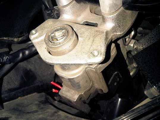

Начинаю восстанавливать SW600GT после попытки угона в октябре.... прошу совета у тех, кто сталкивался с заменой замков зажигания на мото...как бэ это болты походу засверлены после закручивания.... :bra_vo:
как их вывернуть лучше? не охота полную разборку рулевой устраивать.... :-(

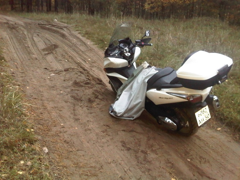

а вот так вот его нашел, в 200 метрах от дома...
это фото болта который крепит замок

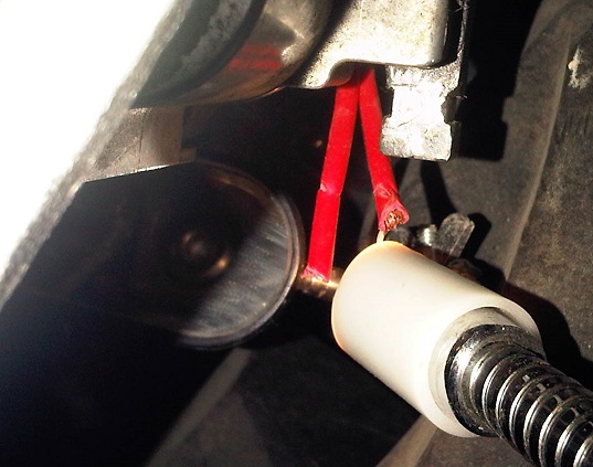

в зеркале отражение болта....ни каких шлицов не обраружено

дело было так - аккуратно разобрали все пласмасски вокруг замка, сломали его чем то - в замочной скважине остался кусок железяки какой то, перекусили провода от замка - он фары зажег, приборкой заморгал, но $ука не завелся....протолкали его походу 200 метров и бросили....вот

учу матчасть...это болт называется BOLT. ONE-WAY. 8MM 90107MBG000 ))) плакаю....только сверло или туго забитая в него бита звездочка что ли помогут?

Vavaka писал(а):учу матчасть...это болт называется BOLT. ONE-WAY. 8MM 90107MBG000 ))) плакаю....только сверло или туго забитая в него бита звездочка что ли помогут?
Я думаю что сначала туго забитая звездочка, потом при помощи мощного шуроповерта, ну если уж нет тады высверливай.
Левое сверло тебе в помощь.
На работе такими срывные болты откручивали :men:

засверливать меньшим диаметром и потом экстрактором выкручивать...чтоб резьбу не попортить %))))))))

А если туго забитой звездочкой и потом ударной отверткой???

Забил тудыть звездочку и вывернул "отверткой" - металл мягкий, затянуты слабо - "от руки" открутились...

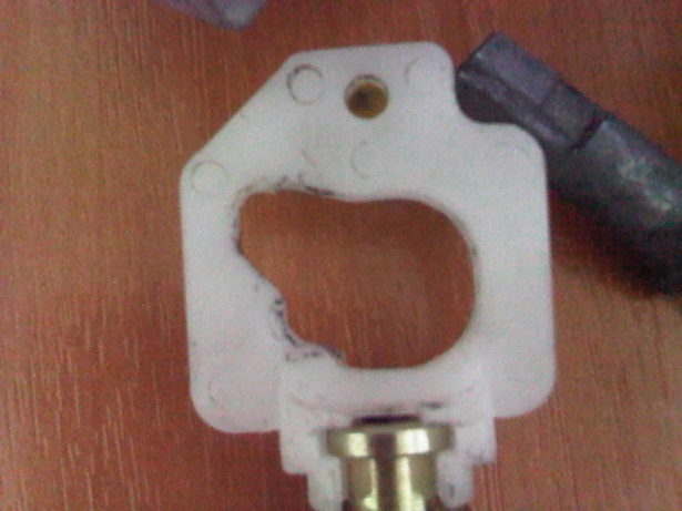

теперь хочу найти вот такую второпластовую "хрень"....личинка рабочая, только поломаная эта белая чтука....замок за 360 еврейских денег покупать не могу (жаба категорически против)

Кто нибудь видел в продаже отдельно такие фторопластовые штуковины?
или искать грамотного токаря?

Быстрее заказать у токаря, быстрее будет только нужно показать образец, важно из какого материала сделано.

отдельно думаю не найдешь искать либо токаря либо замок заказывать

Есть ещё вариант купить замок у тех, кто разбирает аварийный и переставить либо пластмаску в свой, либо свою личинку в другой замок. Думаю так будет даже лучше чем через токаря.

А вот замочек то HISSовский и от старых моделей возможно не подойдет.

Катушка HISS ставится на чёрную накладку замка, а сам замок помоему одинаков для всех. По крайней мере я не видел различий внешних.

Руслан, тут вопрос скорее для какого рынка он сделан. Для Европы всегда шел круглый замок с HISS начиная с 2001 года. Для внутреннего рынка вначале шел плоский со шторкой, без HIIS, после какого то года (не помню какого) тоже пошел круглый с HIIS. Для Пендосов сейчас идет круглый с HIIS, на более ранних версиях не знаю.
