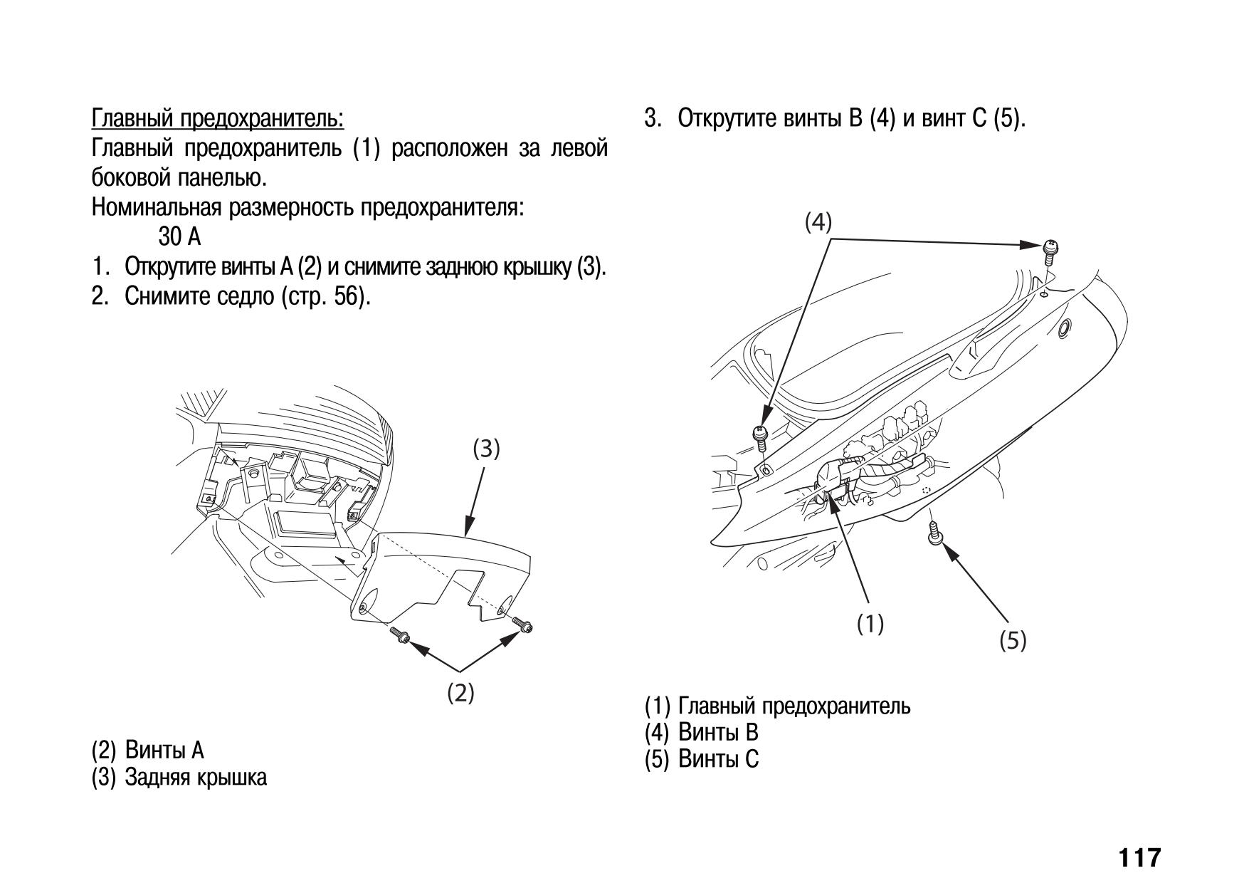

На будущее, кому лень читать руководство :-):

Че то я совсем не понял зачем снимать седло??? И к чему вообще этот рисунок???
