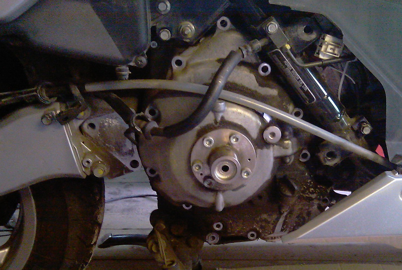

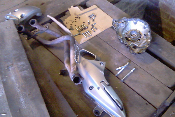

Сообщение grandimka » 16 июн 2014, 21:06
Продолжаю.
пригнали серого к белому на ремонт:
Разобрал:
вот снятое:

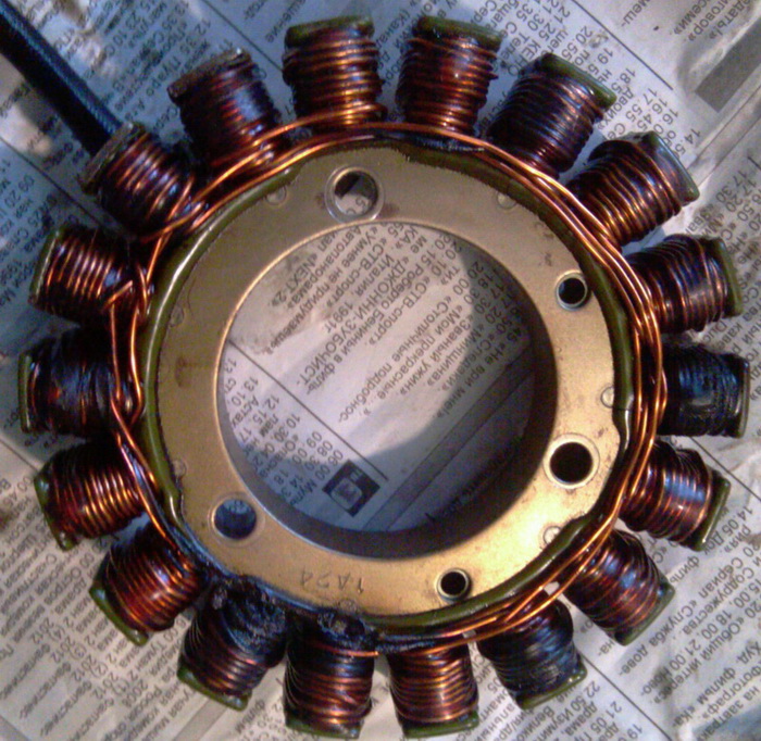

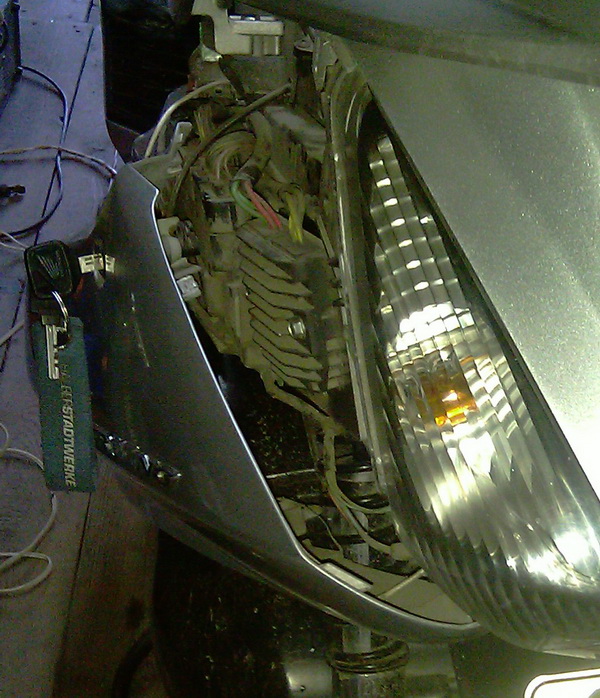

Сообщение grandimka » 16 июн 2014, 21:14
Вот реле-регулятор, пока не снимал для проверки:
а вот и неисправный гена, завтра в 6-30 утра везу на посмотреть мастеру:
пока всё...... :smu:sche_nie:
Re: Не идет зарядкка
Сообщение Ruslan » 16 июн 2014, 21:18
Дима что и следовало ожидать, перегрузка быстрей всего от прикуривания от автомобильного аккумулятора, нагрелись провода обсыпался лак и короткое, генератору перемотка а хозяину проблема.

забыл фотку самого мотора без крышки - сделаю и выложу!

Сообщение capush0n » 16 июн 2014, 22:54
я до последнего надеялся на контакт... от автомобильного не может, в выпрямителе стоят диоды, а они как нипель, пропускают ток только в одну сторону, замыкание тоже нонсенс,если конечно предохранитель стоит, он сгорит гораздо раньше толстых проводов генератора. По фото похоже на длительную перегрузку гены. Может блок ксенона работал долго без лампы?
