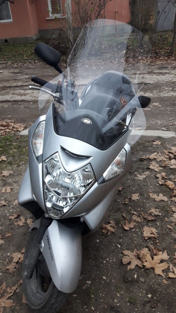

Усилитель - это металлическая планка, которая соединяет верхние болты крепления стекла с пауком. На пауке в самых верхних углах под пластиком морды есть отверстия с резьбой.

Вот. Про последние планки я и говорил. Только там надо отверстия просверлить в пластике морды под болтики.
Re: Ветровое Стекло
Сообщение Ruslan » 02 дек 2017, 14:40
Там с внутренней стороны есть приваренные гаечки их нужно найти и напротив в пластике просверлить дырочки, не повредив резьбу в гаечке, лучше прожечь чем то горячим.

PDV писал(а):А есть еще вот такое - Изображение
Это усилитель, чтоб не было вибрации ветрового стекла сделан он из 1.5 мм металлической пластины, можно сделать самому, если есть у кого образец.

Мне Непутевый разверткой сверлил.
Re: Ветровое Стекло
Сообщение Ruslan » 02 дек 2017, 18:55
Я Коля тоже одно отверстие запорол, а потом понял что тут что не так, второе уже сделал правильно, а первое просто прошел метчиком, по крайней мере у меня было так.
Re: Ветровое Стекло
Сообщение Миха » 04 дек 2017, 13:05
Я эти отверстия ножем расковырял. Нам на пластике есть небольшие отметины.

После установки Гиви стекла (с ушами) начал ощущать как сильно сквозит в затылочную область.
Это наблюдается на любой скорости, может из за шлема а может из за стекла.
Путем нашивания увеличил шею у шлема, но все же задувает.
p.s. подшлемник есть но тряпочный, и еще я для теста взял шарф и засунул его в щель между шлемом и шеей, все отлично было, даже с учетом того что большая часть шеи не была прикрыта все равно не задувало. Короче сквозняки....
