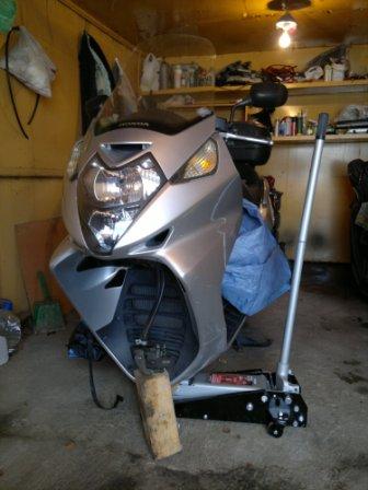

Братцы, после замены масла в передней вилке и установки доп. жигулевских пружинок, складывается ощущение, что фара светит теперь в небо.....у кого как?

По моему, сняв "бумеранг" можно рукой достать до регулировочного механизма и установить свет как хотелось бы.

Да, фара светит выше, мне Валера показал, что это делается залезая рукой под клюв и нащупывается регулировочный винт, мы мне опустили "на глаз"

Регулировочные винты фары находятся снизу, Бумеранг для этого снимать не нужно. Нужно присеть засунуть руку под фару и нащупать большие регулировочные винты типа барашек, крутятся рукой. Делать это нужно в темное время суток, а то там можно так накрутить что вообще свет фары будет лупить в небо.

Спасибо за совет! Нащупал, опустил)).
