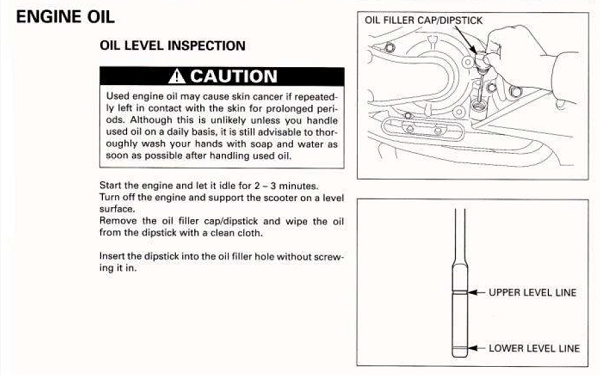

Вот заметил такую ерунду, про уровень. В мануале написано поставить на центральную подножку через 15 минут замерить масло в ДВС !!! Так вот у меня лично не получается , щуп на поднятой центральной подножки показывает ниже среднего. Когда сбрасываешь с центральной подножки и ставишь ровно на колеса, он показывает ровно уровень между верхней и нижней меткой !!! Может так у кого то показывает тоже?
Re: Два уровня масла
Сообщение grandimka » 22 ноя 2015, 08:37
Скут должен быть прогрет, замер нужно делать по мануалу. И ни как иначе (естественно на ровной поверхности)! :a_g_a:

А почему скут должен быть прогрет, обычно уровень масла проверяют на холодном двигателе. А когда вы прогреете масло по всем каналам раскидает.
Сообщение BASSS » 22 ноя 2015, 15:53
Вроде как, прогрел, минут 10-15 постоял и проверять.
Сообщение Ruslan » 22 ноя 2015, 16:23
Возможно и так, я всегда проверяю перед тем как запускать двигатель.

Не понимаю в чем проблема. Естественно, когда снимаешь с подножки зад опускается и уровень становится выше... Думаю, у всех так.
Сообщение grandimka » 23 ноя 2015, 18:55
Ну я же писал, что надо по мануалу............
