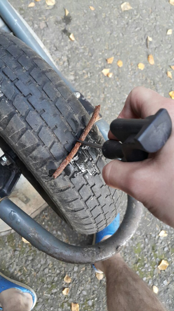

1.и так, после того, как найдено место прокола необходимо подготовить инструмент. капаем капельку наборного клея на устройство для зачистки

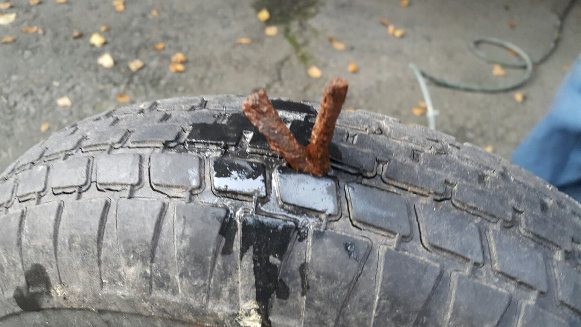

2.далее этим самым устройством для зачистки зачищаем отверстие в покрышке с помощью фрикционных движений аля "туда-сюда"

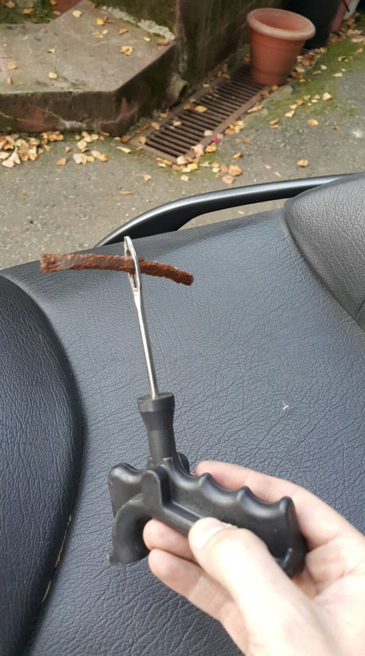

3. после зачистки начинаем готовить к работе инструмент, позволяющий вживить жгут в тело колеса. берем жгут и аккуратно проникаем им в ушко устройства. далее по всей длине жгута смазываем его клеем
4. далее аккуратно, но интенсивно направляем устройство в отверстие и вводим
до тех пор, пока снаружи не останется окло 1,5-2 см жгута
5. сейчас самый ответственный этап. необходимо весьма резко вытащить устройство из покрышки. да так, чтобы жгут остался внутри, а не вылез вместе с устройством.
6. ну вот и все! ждем полчаса и можно накачивать!

Ещё лучше колесо накачать и клея не жалеть
Re: самостоятельное лечение прокола покрышки
Сообщение SerVik (Саров52) » 28 сен 2015, 23:40
Первые 20-30 км может немного спускать, это не страшно. Жгут заполнить все рваные дырки сразу не всегда может, но в процессе езды он заполняет (было подобное на авто пару раз). Мотик пока подобных катастроф не испытывал, но ремкомплект вожу всегда

Чьортд побьери, я все делал не по инструкции )), без клея и работало не хуже. Клея не было в комплекте. Зачистил дыру, загнал жгут, резко выдернул инструмент, обрезал излишки и попросил насос у ближайшего водителя авто. И погнал дальше на работу, оправдываться за 15-ти минутное опоздание. До 200-от км\ч держало, а выше не проверял.
Сообщение Gamlet » 19 окт 2015, 00:02
Важно: перед выдергиванием надо пару -тройку раз иструмент провернуть по часовой стрелке(если выше экватора)) и против часовой, если ниже. И дергать РЕЗКО!
