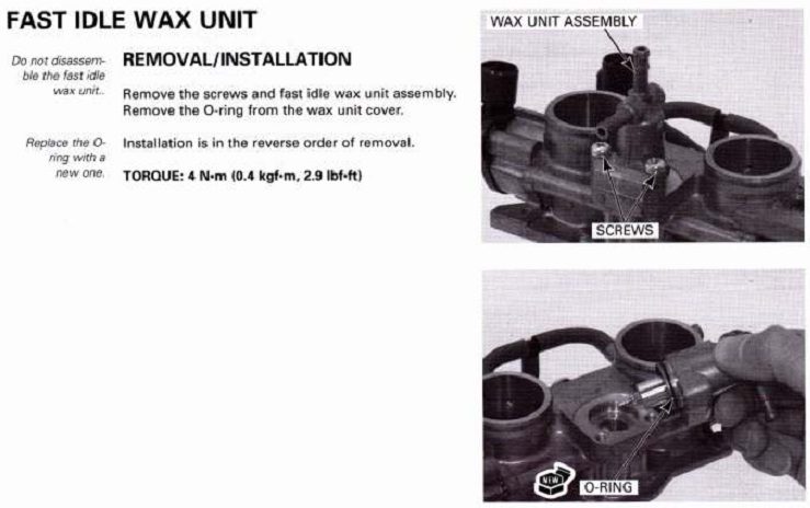

СообщениеДобавлено: 27 сен 2013, 08:26
вот думаю про эту штуку.. пока нет времени разбираться...

Нужно попробовать промыть, прочистить дроссельную заслонку. Были подобные случаи у некоторых товарищей, чистка дросселя помогала.

Про заслонку думал...
А что может быть с рампой? если обороты повышаются?
....забыл написать, заводится хорошо, "пуляет" как и положено. Ни провалов, ни чего...
