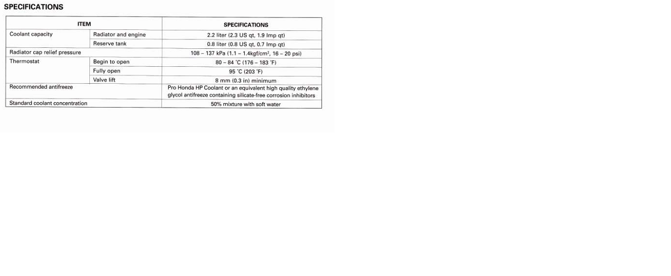

Вот таблица из мануала:
Радиатор и мотор - 2.2 литра
Расширительный бачек - 0.8 литра
ЕСТЕСТВЕННО цифры даны на "сухую"......
И не нужно ДРАТЬ глотку, как некоторые... :men:
Re: Замена антифриза на Silver.
Сообщение grandimka » 08 май 2015, 20:36
Кстати, обратите внимание на последнюю строку в таблице из мануала - "стандартная концентрация антифриза - смесь концентрата и 50% дисцил. воды :a_g_a: "
