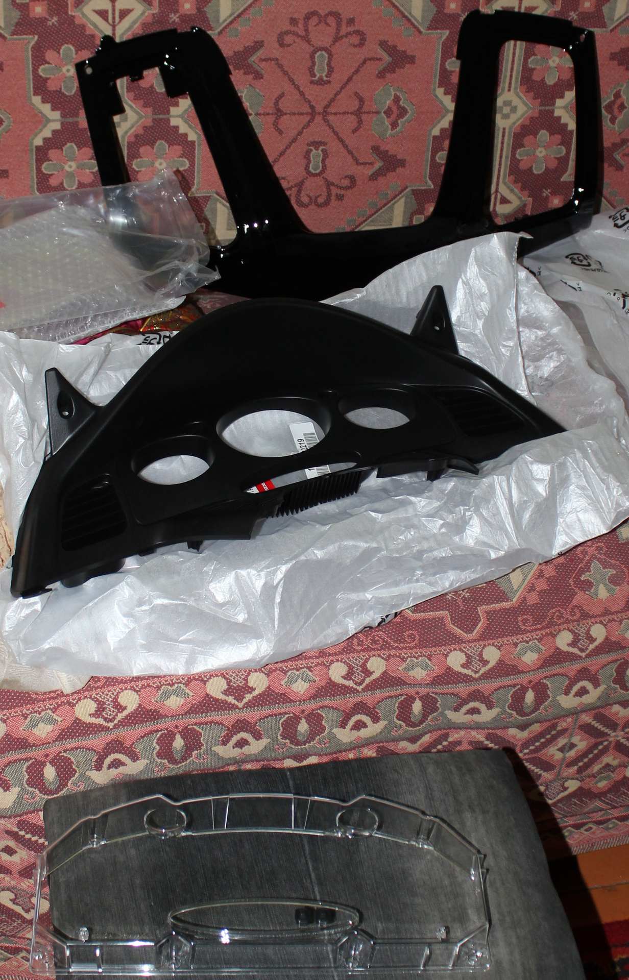

Сегодня получил от немцев европейскую фару (сразу будет приличный правосторонний свет с освещённой обочиной и доп. габаритами в фаре) и пару указателей поворота - как новые :co_ol: , даже пыли нет, ощущение что немцы их вымыли с мылом перед продажей - приятно. Пару дней назад разобрал перед, снял загнутый "паук" и принялся гнуть, теперь уже фара становится правильно и всё оставшееся навесное тоже без перекосов, посмотрим как туда станет пластик "морды"... Ну и пластик рудевой спаял, а то он осколками под седлом валялся.
Пока не понял как сюда в хорошем качестве фото загрузить - мне пишет больше 256 кв низзя...
Так "паук" выглядел до правки.
Есть разница
Собраный пластик руля.
Видно, что чиненый, но тут вообще куска не хватало и такую структуру поверхности я в новый вид не восстановлю. :nez-nayu:
Оторваный кончик, неплохо получилось.
Собирал паук и фару уже в темноте, позже отфотаю.

Пластик руля зашлифуй, проматуй и загрунтуй грунтовкой для пластикаи, покрась, сверху лаком будет как новенький.
Re: Восстановление Сильвера.
Сообщение Fan_M » 15 июл 2014, 11:14
Спасибо, как начну покрасочные работы - попробую этот способ.
