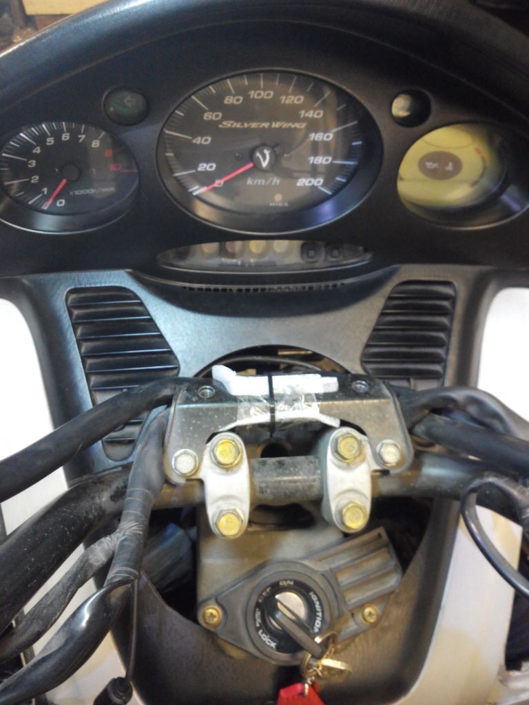

Вчера таки запилил себе регистратор на две камеры. Вот такой https://www.aliexpress.com/item/China-facotry-C6-mini-size-waterproof-Motocycle-DVR-with-dual-cameras-support-GPS-track/32711799843.html?spm=2114.01010208.3.11.N7GlIy&ws_ab_test=searchweb0_0,searchweb201602_3_10152_10065_10151_10068_10136_10137_10060_10138_10062_10156_10056_10055_10054_10059_10099_10103_10102_10096_10148_10147_10052_10053_10142_10107_10050_10143_10051_10170_9906_10084_10083_10080_10082_10081_10110_10111_10112_10113_10114_10032_10078_10079_10077_10073_10070_10123_10124-9906,searchweb201603_4,afswitch_1,ppcSwitch_5&btsid=7fa33bce-4184-401c-bac5-2f3ba6925c26&algo_expid=34267442-c55d-4a59-8107-070a3c06d9aa-1&algo_pvid=34267442-c55d-4a59-8107-070a3c06d9aa.
Правда, чтоб прокинуть шнур от задней камеры пришлось разобрать всю боковину - считай пол-скута :-). И подключал питание тоже от разъёмов со жгута под передней панелью - так что - весь клюв тоже снимал. <это на заметку желающим>. Но skills растёт. Скоро разобрать-собрать пластик смогу за час. <сколько норматив там?> :-)
Спасибо Николаю и Сергею - за то что надоумили где подключится. Питание взял с красно-черного провода ключа и зеленого <-> от прикуривателя.

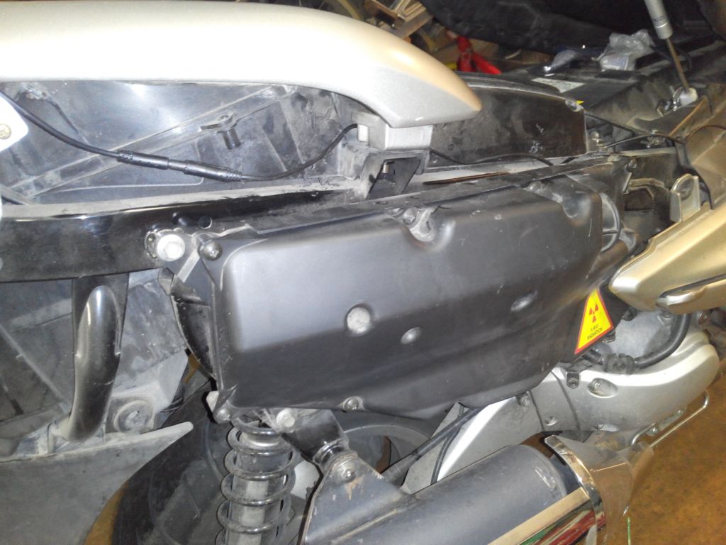

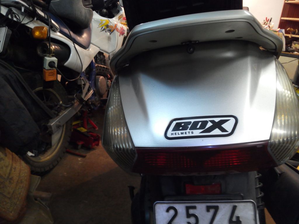

несколько фоток.
блочок питания
задняя камера
прокладка шнура задней камеры

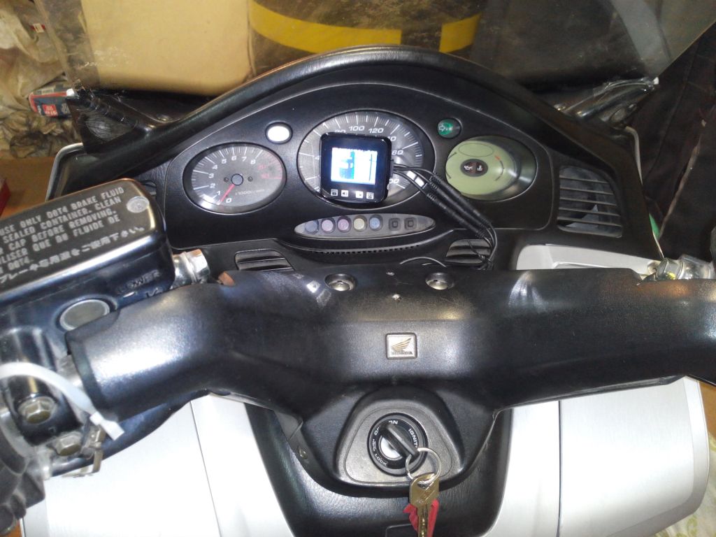

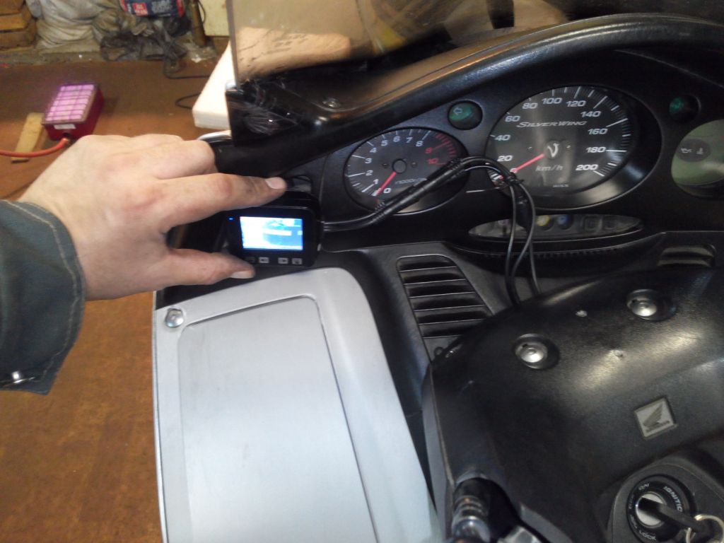

основной блок регистратора:
блок выведен на панель
планируемое размещение
