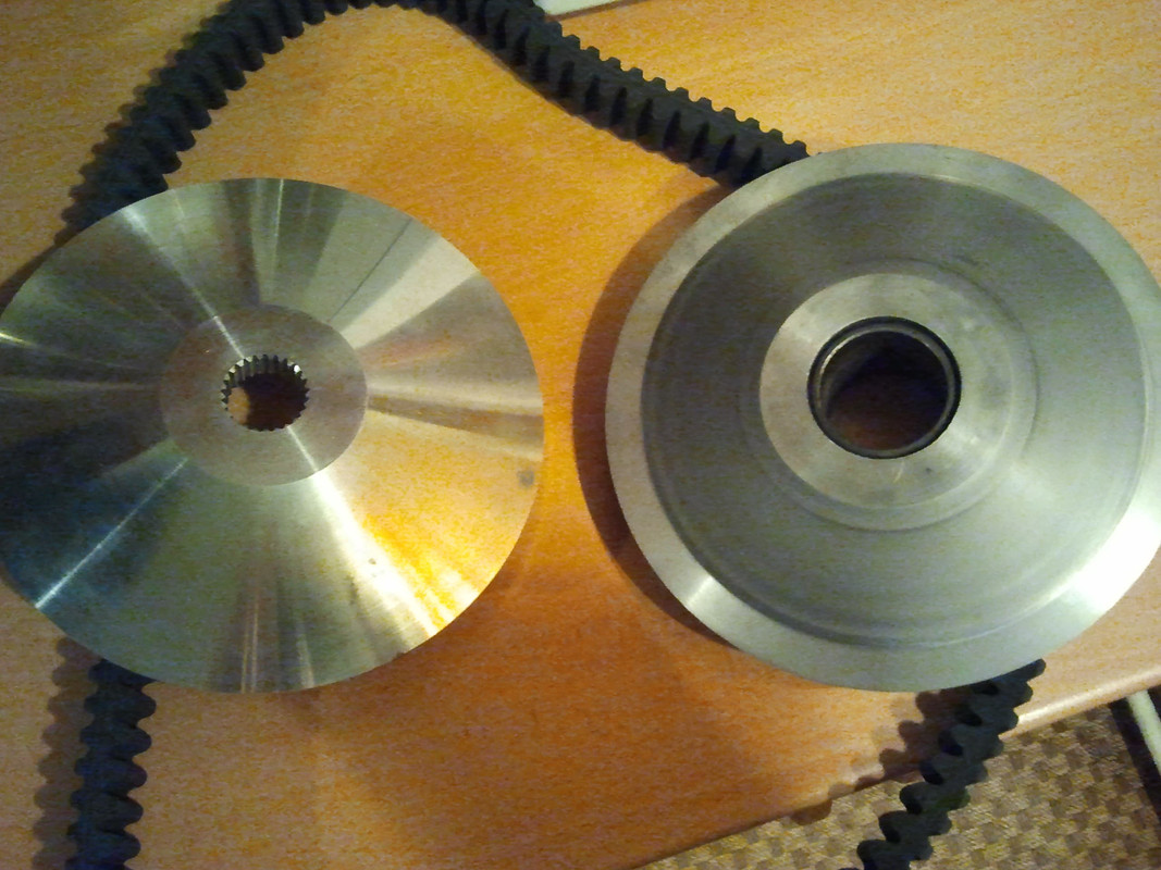

Стоковый, покрытый чемтотам
Максимальный выход ремня (ремень 26,3мм)
Французский заточенный
Выход того же ремня
Я тут по куркулятору постучал, поприкидывал... Передаточное число увеличивается где то на 12%, что на чесотке дает прирост 18кмч на тех же оборотах. К моим 165 при отсечке имеем 180кмч максималки и падение оборотов при крейсерной скорости на 1000... Как то так ИМХО... :du_ma_et:

у Коли проточеный варик ( всего их два) . Я просто снял 0.8 мм с изношенной поверхности и подрезал торец на 4мм (размер найден методом научного тыка) на своем я откатал весь сезон 24 тыс км, получилось что то среднее между чесоткой и шерстисоткой..........что натолкнуло меня на мысль :ti_pa: ненадо ничего изобретать, просто надо ставить на чесотки, шрстисоточные варики и фсЁ, разница в движках тока в 10 кобыл и 40 чесоточных вполне хватит нормально работать на шерстистом варике :-)
сам я эту теорию попробовать не могу :men: патаму как в этом сезоне осуществлю свою давнюю задумку, поменять движок, (двиг может быть и не менял, но осенью полетел генератор, а мне лениво разбирать двигло, легче поменять :smu:sche_nie: ).........ну как то вот так :men:

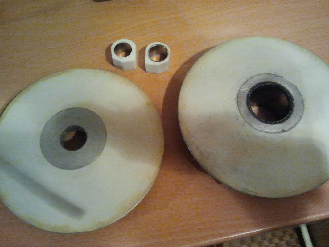

Отчет - сегодня вскрыл варик инспекцыя да колечки поменял резиновые,вывод когбудто вчера поставил :) пробег 54100 .

igor1352 писал(а):Отчет - сегодня вскрыл варик инспекцыя да колечки поменял резиновые,вывод когбудто вчера поставил :) пробег 54100 ....
круть, т.е. при случае свои старенькие щёчки можно будет отправить на переделку (после установки новых)? тока сейчас наверное цена то существенно выросла....? :du_ma_et:

Сообщение ZIP » 01 мар 2015, 15:44
Что это за колечки и зачем нужны?

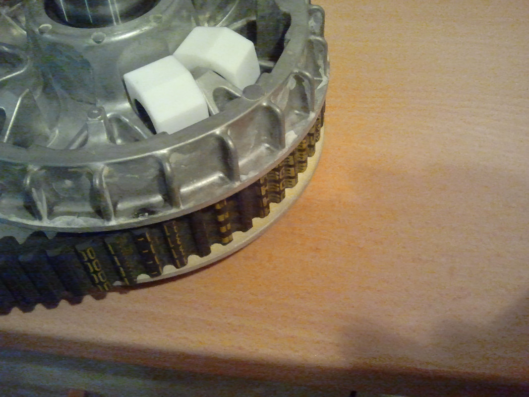

Re: чиним-ломаем, вариатор починяем
Сообщение Пыхтин » 01 мар 2015, 15:51
Что это за колечки и зачем нужны? Вот на фото видно :-): .
