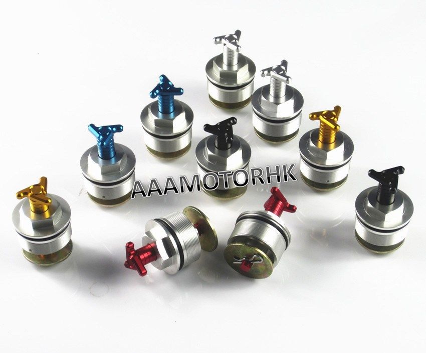

Сообщение ZIP » 16 янв 2015, 19:33
Копался на ебее в поисках всяких ништячков. Наткнулся на замену шнатных верхних пробок на регулируемые. Как понял регулировка преднатяга.
FRONT FORK CAP FOR HONDA FJS600 FJS 400 SILVER WING ADJUSTABLE FORK BOLT
http://www.ebay.com/itm/FRONT-FORK-CAP- ... 2b&vxp=mtr
Мне кажется хлипковатая конструкция. Особенно шайба под пружину. Как вам?
ZIP
Сообщений: 32
Зарегистрирован: 17 авг 2014, 17:26
Откуда: НСК
На чем ездит: Silverwing 400A
Добавить пункт репутации ZIPВычесть пункт репутации ZIP
Re: Доводим переднюю вилку до ума.
Сообщение Jackill » 17 янв 2015, 01:39
абсолютно нормальное решение, такое же в серийных конструкциях
скоро тоже такие сделаем
они одинаковы для почти всех 41 мм вилок
