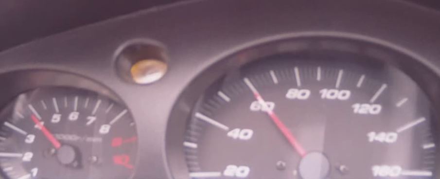

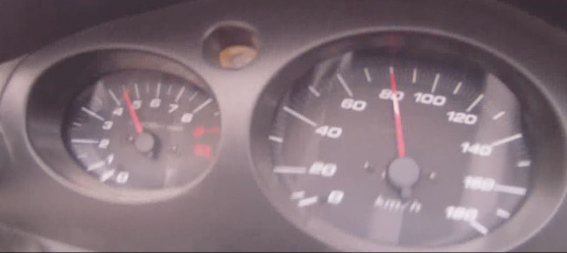

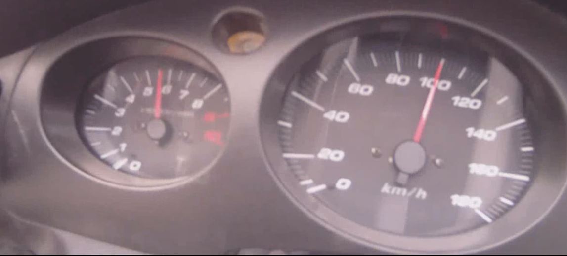

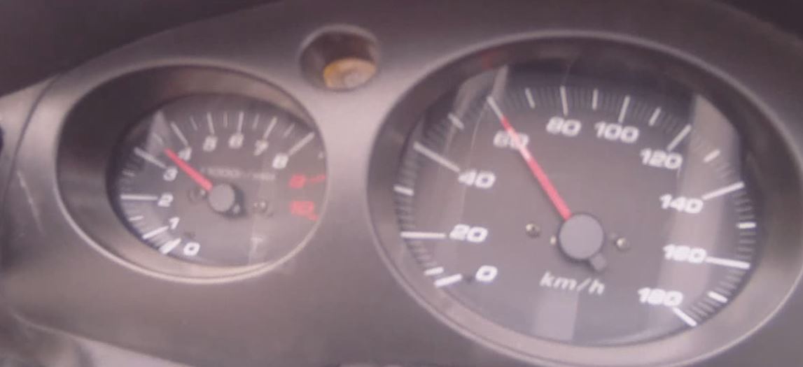

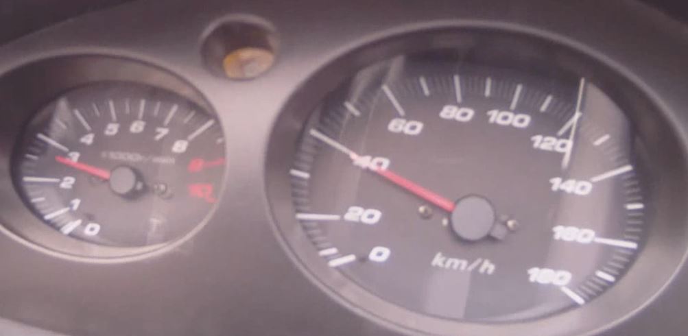

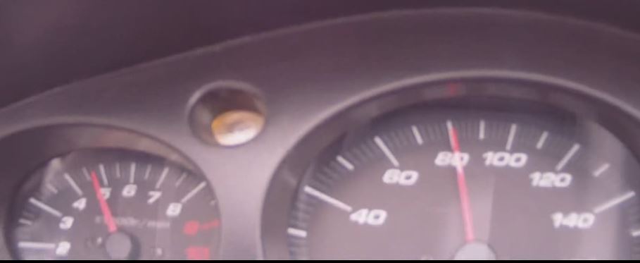

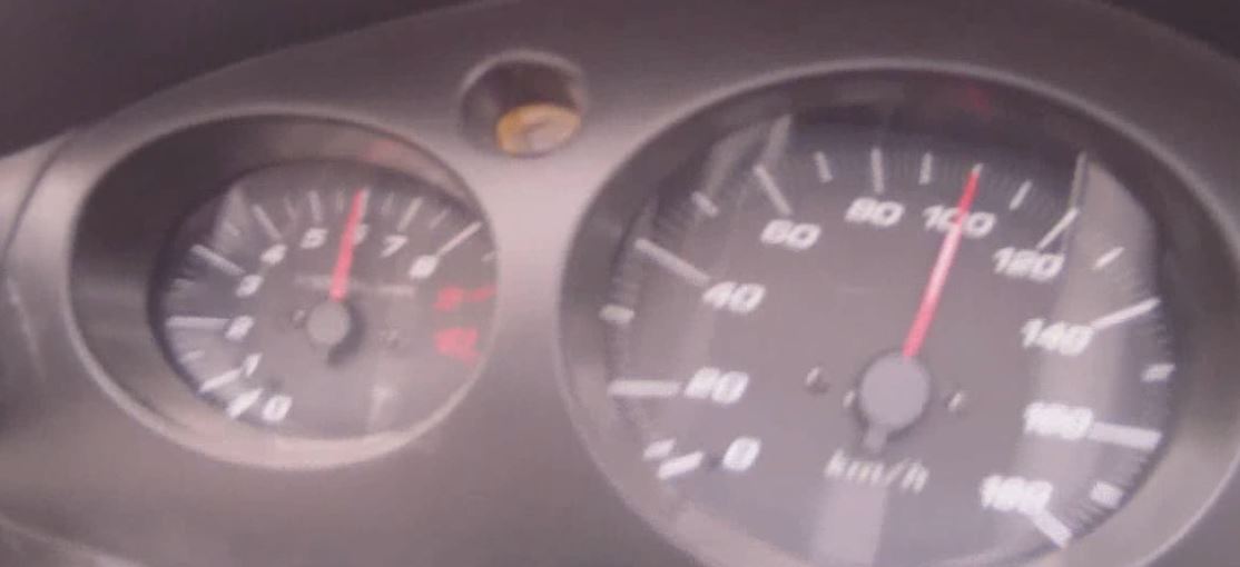

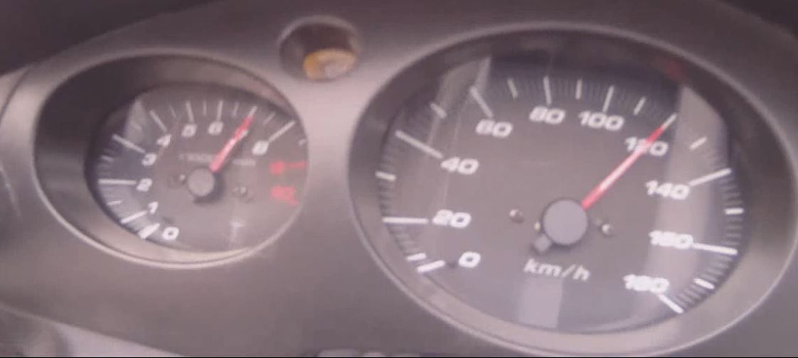

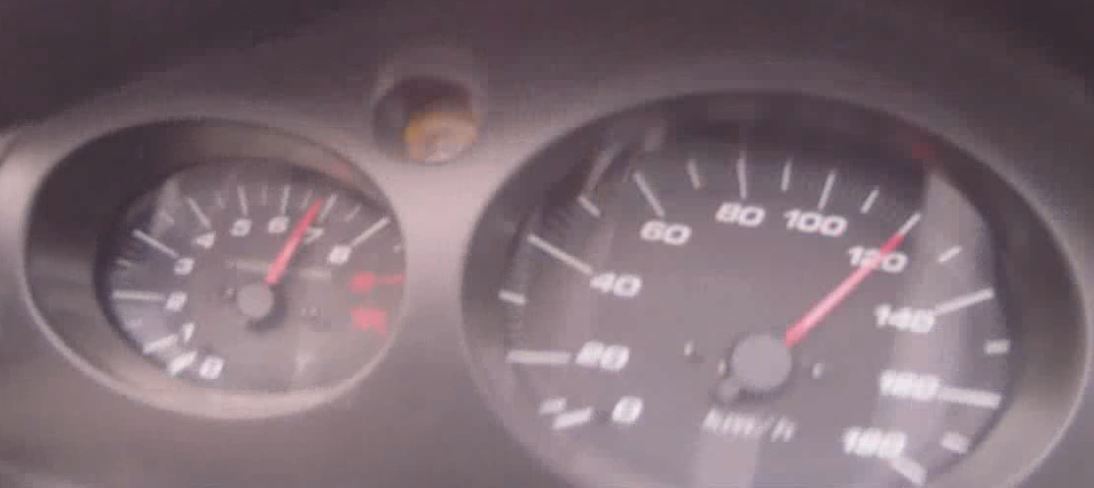

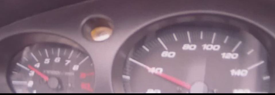

Сообщение capush0n » 15 апр 2015, 20:26
capush0n писал(а):Испытания французских пулей буду проводить в четыре этапа, на каждом проверка время набора 100км/ч, соотношение обороты/скорость 60, 100 и 140км/ч, и максимальная скорость до отсечки:
1 - стоковый вариатор пробег 36000, стоковые груза чесотки 29 гр, ремень пробег 14000
2 - все то же, но грузы пули (посмотрим что поменяют груза на подношенном варике)
3 - вариатор, запиленный Французом, Французом же выточенная неподвижная щека, французские пули, ремень тот же (пусть докатывает свои 10 тыщ)
4 - в последнем варианте устрою небольшой дальнячок с 6 по 11 мая Сызрань - Брест и обратно. Первые сутки до Минска буду сдавать норматив на ЖЖ, так что все компоненты испытают пиковые нагрузки :ps_ih: . В Минске у другана разберем, глянем что там и как.
Сегодня тест №1 сделал. Правда дорога не очень, немного в горку, и ветер боковой.
В выходные ставлю набор №3 и тестирую, если дождь не помешает...
Re: чиним-ломаем, вариатор починяем
Сообщение capush0n » 16 апр 2015, 00:12
Камера закреплена на руле резинкой, дорога так себе, пардон за тряску.
По два снимка на каждой скорости, первый при разгоне, второй при замедлении:
