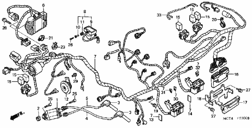

Я думаю что контакт слабый или окислился. А релюха номер 15

вот пощелкивает как раз одна из них.. (какая-то из двух правых)..
все три менял местами - результат тот же..
