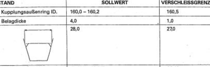

оригинал по идее 28мм шириной (по замеру был 27мм, т.е. подношен. замена по мануалу на 26мм).

artemix77 писал(а):По теме. Реальная ширина оригинального ремня 26,6-26,7 мм.
странно, что в мануале стоит цифра standart 28мм. limit 27мм.
это то и напрягает. что я не могу понять, как стандарт может быть 28мм, и дайко по ширине 26мм.

Сообщение grandimka » 17 май 2015, 21:30
А измеряется ширина правильно???
Меряется не ширина ремня штангелем......
Re: Ремень DAYCO
Сообщение Хельги_UR » 18 май 2015, 13:02
grandimka писал(а):А измеряется ширина правильно???
