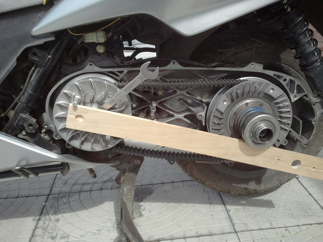

Подшипник поменян :co_ol: Было все не так просто. Манипуляции с феном и киянкой не помогали. Поехал в мотосервис. Консилиум мастеров порешал приварить к старому подшипнику ухо и выдернуть как больной зуб. Сказано и сделано. На место старого подшипника установлен новый отечественный, вологодского производства.
П.С. Старый подшипник был действительно конченным, хоть и крутился еще. В любой момент мог испортить все удовольствие от поездки.
Re: чиним-ломаем, вариатор починяем
Сообщение sergei-v07 » 22 апр 2015, 09:42
artemix77 писал(а):Подшипник поменян :co_ol: Было все не так просто. Манипуляции с феном и киянкой не помогали. Поехал в мотосервис. Консилиум мастеров порешал приварить к старому подшипнику ухо и выдернуть как больной зуб. Сказано и сделано. На место старого подшипника установлен новый отечественный, вологодского производства.
-1 головная боль. И +1 новый способ замены подшипника :-) :co_ol:

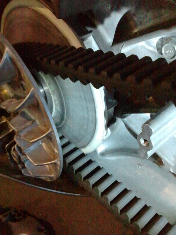

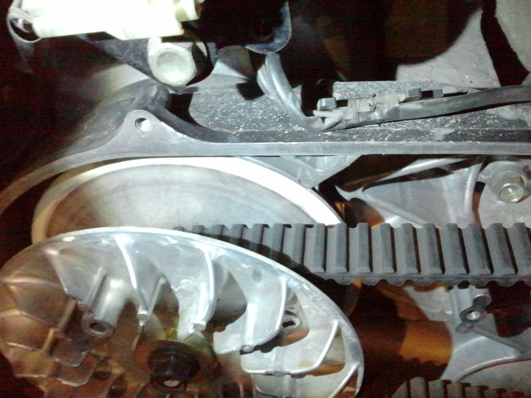

Поставил вечерком третий вариант: напыленный нанохренью вариатор и французские пули. Вот, кстати дорожный способ снять вариатор, нужны два болтика шестерки и рейка с полметра или тонкая труба-монтировка, ну и накидной ключ на 17
Вот пули после трехдневного использования. Внешне все нормально, только покрасились немного
Вот вариатор с нанохней
А вот он же после двух проходов ремня.... :du_ma_et:
Даже и не знаю что сказать... Белое покрытие сразу стерлось, остался только ободок, куда не дошел ремень. Может и не все стерлось, а осталась какой нибудь нанослой....

Коля а что нано хрень сточило и остались щеки с родными канавками выработки или щеки остались ровные.
Сообщение capush0n » 24 апр 2015, 08:19
щеки ровные, я пальцем поводил...
Сообщение Ruslan » 24 апр 2015, 09:21
capush0n писал(а):щеки ровные, я пальцем поводил...
Ну это полный пипец.
Теперь интересно сколько полоски старой выработки держать будут.
